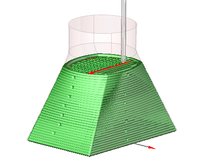

Выборка области
images/download/attachments/79715835/image403.jpg
Послойная выборка материала внутри заданной области или кармана. Форма области для выборки формируется из проекций кривых на горизонтальную плоскость. Операцию целесообразно использовать для двух, двух с половиной координатной обработки карманов и изолированных областей, а также для предварительной выборки материала перед гравировальными операциями.

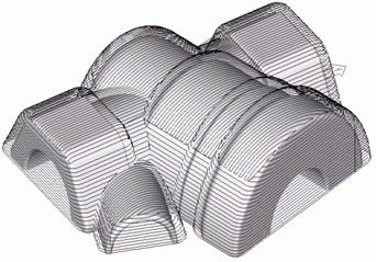

Черновая послойная операцияЧерновая послойная операция
images/download/attachments/79715835/f_clip0065.png
Послойная выборка избыточного материала заготовки, находящегося вне объемной обрабатываемой модели. Также как и в выборке области, основная часть материала удаляется горизонтальными ходами инструмента. Операция часто применяется для первичной черновой обработки деталей сложной формы, которые имеют значительные геометрические отличия от заготовки.

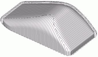

Черновая построчная операцияЧерновая построчная операция
images/download/thumbnails/79715835/image_5_2_1-4_zoom86.png
Построчное удаление избыточного материала заготовки, находящегося вне объемной обрабатываемой модели. Отдельные строчки лежат в семействе параллельных вертикальных плоскостей. Для ограничения нагрузки на инструмент, обработка может производиться с разбивкой на слои. Получаемая в результате обработки деталь обычно меньше отличается от исходной модели, чем после послойной обработки при схожих параметрах. Операцию целесообразно применять при необходимости получения детали после черновой обработки незначительно отличающейся от исходной модели, а также при фрезеровании легкообрабатываемого материала

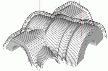

Черновая управляемая операцияЧерновая управляемая операция
images/download/thumbnails/79715835/image_5_2_1-5_zoom87.png
Как и в построчной операции, удаление избыточного материала заготовки, находящегося вне объемной обрабатываемой модели производится отдельными строчками. В зависимости от параметров операции, строчки лежат либо в семействе вертикальных плоскостей, либо в семействе вертикальных математических цилиндров, форма и расположение которых задается направляющими кривыми. Для ограничения нагрузки на инструмент, обработка может производиться с разбивкой на слои. В ряде случаев деталь после обработки имеет незначительные отличия от исходной модели, но из-за неравномерности объема снимаемого материала не всегда удается достичь оптимального времени обработки. Операцию рекомендуется использовать лишь при специфической форме заготовки и обрабатываемой детали.

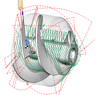

5-осевая по поверхностям
images/download/attachments/79715835/5ds0001.png
Операция чистовой обработки позволяет обработать поверхность модели разнообразными стратегиями (параллельно к плоскости, параллельно к кривой, морфинг и другие) и режимами управления осью инструмента (фиксированный, по нормали к поверхностям, к оси вращения, к точке, к кривой и т.д.).

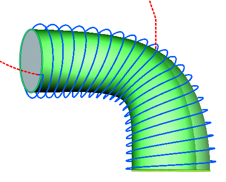

Спиральная обработка
images/download/attachments/79715835/HelicalOp.png
Операцию спиральной обработки целесообразно применять для обработки цилиндрических деталей без поднутрений.
В качестве рабочего задания будет выбрана вся модель.
Операция может сгенерировать однопроходную спиральную траекторию для всей модели. Если в модели встречаются области, которые не могут быть обработаны без перехода, то они будут обработаны после завершения обработки текущего прохода.
Операция не контролирует высоту гребешка.

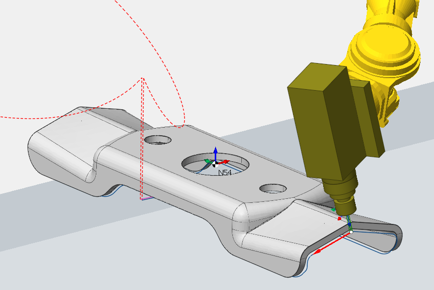

Операция 5D резка
images/download/attachments/79715835/image2020-5-19_11-16-44.png
Операция "Резка 5D" предназначена для резания на пространственных поверхностях сложной формы. Она основана на операции "5D контур", поэтому все их параметры эквивалентны за исключением функций многопроходной обработки, ненужных в данном контексте использования

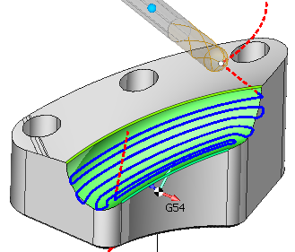

Послойная доработкаПослойная доработка
images/download/attachments/79715835/f_clip0078.png
Доработка поверхности объемной модели чистовой послойной операцией. Горизонтальными ходами инструмента фрезеруются участки поверхности детали, не достаточно обработанные предыдущими операциями. Хороший результат достигается при доработке почти вертикальных участков.

Наплавка области
images/download/thumbnails/79715835/pocketcladding_zoom30.png
Реализует концепцию аддитивного производства, когда, в отличие от резания, материал не удаляется инструментом, а, наоборот, добавляется к заготовке в процессе обработки. Позволяет, например, наращивать на поверхности детали слой материала, обладающего особыми характеристиками: высокой твердостью, прочностью, износостойкостью, антифрикционными свойствами, коррозионной и жаропрочностью и т.п. Также дает возможность восстанавливать геометрические размеры дорогостоящих деталей и инструмента, осуществлять ремонт лопаток, штампов, прессформ, шестерней, валов и т.д.
Интерфейс задания параметров и зоны обработки схож с операцией Выборка области. Позволяет при помощи кривых и ребер 3D модели ограничить область внутри которой нужно произвести наращивание материала. В зависимости от выбранной базовой поверхности эта область может быть расположена на плоскости, цилиндре или теле вращения. А при включении опции проецирования на 3D модель, наращивание и вовсе может производиться на поверхность произвольной формы. Наплавка осуществляется либо эквидистантными, либо параллельными ходами внутри заданной области. При этом можно задать количество слоев, которые нужно наплавить, указать угол конуса для боковых стенок.
Наплавка по кривой
images/download/thumbnails/79715835/curvecladding_zoom70.png
Аддитивная операция, которая генерирует траекторию вдоль кривых указанных в рабочем задании снизу вверх по слоям. Она полезна для обработки тонкостенных моделей. Исходные кривые могут быть расположены на плоскости, цилиндре или теле вращения. Если включена опция "Проецировать траекторию на деталь", то наплавка может быть произведена на поверхности произвольной формы. Траектория может быть оформлена либо в виде параллельных слоев, либо в виде непрерывной поднимающейся спирали.
Наплавка 3D
images/download/attachments/79715835/Cladding3DOperation.png
Аддитивная операция которая принимает 3D модель на вход. Она очень похожа на операцию Черновая послойная за исключением того что она работает снизу вверх. Она пересекает исходную модель плоскостью слой за слоем и генерирует траекторию для заполнения полученной в результате пересечения области для каждого уровня. Операция может использовать следующие стратегии заполнения области: Параллельными ходами и эквидистантными ходами.
Наплавка 5D
images/download/attachments/79715835/Cladding5D.png
Операция <Наплавка 5D по поверхностям> позволяет наращивать слой материала на поверхности детали на 3- или 5-осевых станках. Она полезна для обработки тонкостенных моделей. Операция позволяет произвести наплавку отдельных поверхностей детали с последующей их фрезеровкой. Также может послужить упрочнению поверхностей путем наплавки материала в наиболее нагруженных зонах детали. В операцию добавлены спиральные стратегии и параметры, которые позволят избежать прохождения инструмента в одном и том же месте несколько раз. Также операция может использовать следующие стратегии: Параллельно плоскости, Морфинг, Параллельно кривой.
