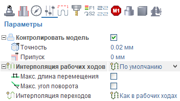

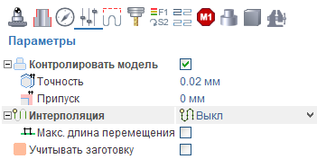

Включить интерполяцию можно на вкладке "Параметры" в окне инспектора:
images/download/attachments/79715814/image2020-4-3_18-4-30.png
images/download/attachments/79715814/image2020-4-3_18-6-25.png

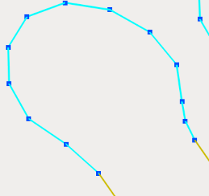

  • Выкл - вывод только отрезками без изменений.
images/download/thumbnails/79715814/image2020-3-3_15-59-6.png

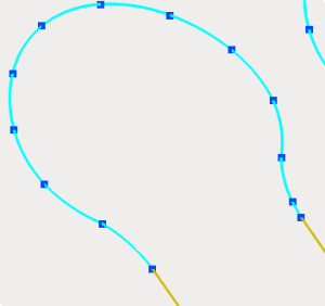

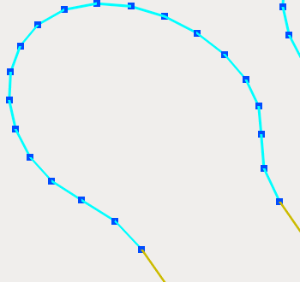

  • Отрезки - интерполирует отрезками с заданной точностью.
images/download/thumbnails/79715814/image2020-3-3_16-1-39.png

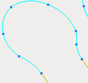

  • Плоские дуги - вывод дуг в плоскостях XY/YZ/ZX командой Circle (зависит от операции).
  • Пространственные дуги - вывод дуг командой Multiarc, если поддерживается станком.
images/download/thumbnails/79715814/image2020-3-3_16-3-1.png

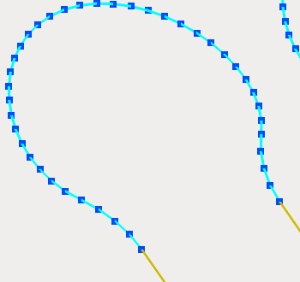

  • Отрезки фиксированной длины - вывод отрезками заданной длины. Допустимо только для гладкой траектории. Острые углы могут быть срезаны.
images/download/thumbnails/79715814/image2020-3-3_16-10-46.png
