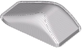

Чистовая построчная оптимизированная операция состоит из двух чистовых построчных траекторий, рабочие ходы которых лежат во взаимно перпендикулярных плоскостях. При этом каждая траектория обрабатывает только те зоны, в которых фронтальный угол к поверхности в направлении перемещения инструмента меньше или равен 45 градусам. Это гарантирует, что одни и те же участи не будут обработаны дважды. Кроме того, при такой стратегии достигается равномерная высота гребешка по всей поверхности детали. В результате улучшаются условия резания и уменьшается машинное время.

Рабочие ходы операции лежат в двух семействах параллельных вертикальных плоскостей. Плоскости разных семейств (операций) перпендикулярны друг другу. Положение плоскостей задается углом между этими плоскостями и осью X. Шаг между плоскостями соседних рабочих ходов может быть постоянным или рассчитываться исходя из заданной высоты гребешка.
