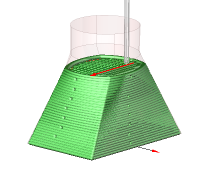

Аддитивная операция которая принимает 3D модель на вход. Она очень похожа на операцию Черновая послойная за исключением того что она работает снизу вверх. Она пересекает исходную модель плоскостью слой за слоем и генерирует траекторию для заполнения полученной в результате пересечения области для каждого уровня. Операция может использовать следующие стратегии заполнения области: Параллельными ходами и эквидистантными ходами.
По умолчанию если ничего не указано в рабочем задании вся деталь является моделью для обработки. Если вы хотите нарастить только локальный участок геометрии, то добавьте нужные поверхности в рабочее задание. Система автоматически заполняет верхний и нижний уровни обработки по заданной модели, однако всегда можно вручную ограничить верхний и нижний уровни. Можно выделить на экране любой элемент геометрии, лежащий на нужном уровне и нажать на кнопку "Верхний уровень", либо "Нижний уровень" соответственно. Также верхний и нижний уровни можно задать числовыми значениями в инспекторе свойств операции.

После настройки свойств операции можно нажать кнопку <Пуск> для расчета траектории, перейти в режим моделирования и увидеть симуляцию наплавления материала в месте прохождения кончика инструмента. Толщина наращиваемого в моделировании слоя определяется параметром <Рабочая длина> инструмента, либо если он не задан (больше диаметра инструмента), то толщина слоя берется равной диаметру инструмента.
