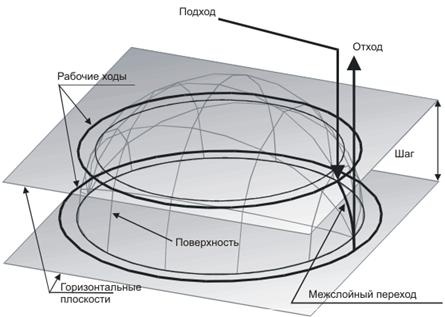

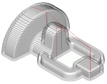

Обработка поверхности детали производится горизонтальными ходами. Шаг между плоскостями соседних рабочих ходов может быть постоянным или рассчитываться исходя из заданной высоты гребешка.

Объединение рабочих ходов в единую траекторию может выполняться в порядке сверху вниз или снизу вверх. Переход между соседними рабочими ходами может осуществляться по поверхности, с добавлением отхода и подхода либо через безопасную плоскость.
