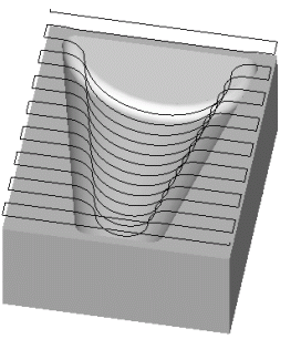

Чистовая построчная операция
images/download/attachments/79716395/clip0080.png
Чистовую построчную операцию целесообразно применять для обработки пологих участков поверхности детали, а также участков близких к вертикальным при небольшом отклонении нормали поверхности от плоскости рабочего хода. Для последующей доработки участков с большим наклоном лучше использовать послойную операцию или другую построчную операцию, у которой плоскости строчек перпендикулярны плоскостям строчек первой операции.
Рабочее задание операции указывается набором твердых тел, поверхностей и сеточных объектов. Для каждого геометрического объекта или группы объектов может быть установлен дополнительный припуск, который при обработке будет добавлен к основному припуску операции.
Если заготовка и ограничивающая модель не заданы, то производится обработка всей доступной поверхности рабочего задания. Иначе обрабатываются лишь участки поверхности, лежащие внутри заготовки и вне ограничивающей модели.
Заготовка может быть задана в виде бруска, цилиндра, тела вращения с постоянным припуском или призматической формы, как остаточный материал после обработки предыдущими операциями, а также в виде свободной геометрической модели, состоящей из твердых тел, поверхностей, сеток и призм, основаниями которых являются проекции замкнутых кривых. В ограничивающей модели могут быть указаны твердые тела, поверхности и сетки, которые необходимо контролировать при обработке, а также зоны обработки и запрещенные зоны, заданные проекциями замкнутых кривых.
Рабочие ходы операции лежат в семействе параллельных вертикальных плоскостей. Положение плоскостей задается углом между этими плоскостями и осью X. Шаг между плоскостями соседних рабочих ходов может быть постоянным или рассчитываться исходя из заданной высоты гребешка.
При использовании локальной системы координат или поворотной оси, положение обрабатываемой модели не меняется, ось вращения инструмента считается параллельной оси Z локальной системы координат, а все рабочие ходы располагаются в плоскостях, перпендикулярных горизонтальной плоскости локальной системы и образующих с осью X той же системы заданный угол.
Обрабатываемые участки поверхности модели могут быть ограничены в зависимости от угла наклона нормали к оси Z. Если, например, требуется обработать пологие участки с углом наклона нормали к оси Z меньше 45°, то следует установить значения минимального и максимального углов наклона, соответственно, 0° и 45°.
Чтобы обработать только участки с небольшим отклонением нормали к поверхности детали от плоскости рабочего хода следует воспользоваться ограничением фронтального угла. Например, если требуется произвести обработку двумя построчными операциями с взаимно перпендикулярными плоскостями рабочих ходов, то лучше установить значение фронтального угла равным 45°. А если обработка производится серией из трех построчных операций, то 30°.
Примечание: Для того чтобы избежать повторной обработки горизонтальных участков, следует установить только у одной операции минимальное значение угла наклона нормали равным 0°, а у остальных – немногим больше (к примеру, 1° или 2°).
Также возможно наложение запрета на вхождение в результирующую траекторию участков обработки ограничивающей модели и участков обката ребер.
Объединение рабочих ходов в единую траекторию может выполняться как с выполнением условия обработки только снизу вверх, так и без него. Переход между соседними рабочими ходами может осуществляться по поверхности, с добавлением отхода и подхода либо через безопасную плоскость.

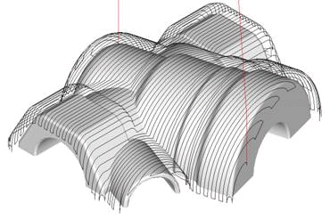

images/download/attachments/79716395/clip0081.png
Для расчета операции может быть использован быстрый метод расчета.
