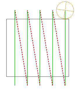

Параллельная в одну сторону
images/download/attachments/79716373/FaceMililngOneway.png
Инструмент все время движется в одном направлении в зависимости от типа фрезерования (попутное/встречное). Рабочий ход начинается и заканчивается за пределами заготовки. Переходы осуществляются на безопасной плоскости.
При использовании данной стратегии достигается наилучшее качество поверхности.

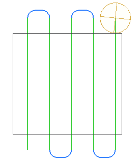

Зигзаг
images/download/attachments/79716373/FaceMililngZigzag.png
Инструмент движется по зигзагу. Рабочие ходы начинаются и заканчиваются за пределами заготовки. Переходы между прямыми и обратными ходами также выполняются вне заготовки. Для переходов может быть использована отдельная подача.
Данная стратегия - оптимальный выбор для финишной обработки торца

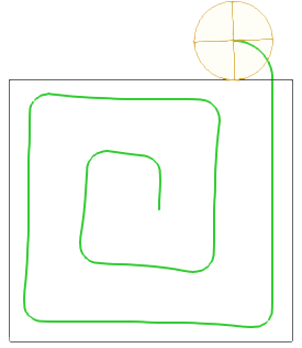

Спиральная стратегия
images/download/attachments/79716373/FaceMililngSpiral.png
Инструмент врезается в материал по методу "вкатывания" (eng. roll-in technique), затем движется вдоль границы еще неудаленного материала, удаляя его подобно круглой газонокосилке.
При этом обеспечивается постоянство нагрузки на инструмент, а максимальная допустимая ширина реза и угол врезания инструмента (eng. Tool Engagement Angle) нигде не превышаются.
Стратегия отлично подходит для черновой обработки, когда необходимо удалить большой объем материала за минимальное время.
