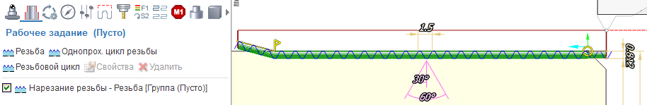

Расположение резьбы на детали задается в окне Рабочее задание. Нужно выполнить несколько шагов чтобы задать положение резьбы: выбрать геометрические примитивы (кривые и поверхности) на детали в том месте, где должна располагаться резьба, нажать на кнопку с нужным типом цикла и обозначить желаемый сегмент на кривой путем перетаскивания начальной и конечной точек на экране.

По умолчанию диаметр резьбы берется из выбранной геометрии. Для изменения диаметра а также других параметров резьбы удобно пользоваться графической визуализацией и таблицей резьб, которые отображаются на экране при выделении профиля. На экране отображаются и могут быть отредактированы такие размеры как наружный и внутренний диаметры, глубина профиля, шаг резьбы, углы профиля и угол конусности.

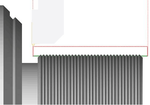

Проконтролировать профиль резьбы помогает моделирование. В силу особенностей токарной подсистемы моделирования в окне отображается не винтовая поверхность резьбы, а совокупность цилиндрических канавок, что не мешает, однако, осуществлять наглядный контроль профиля получаемой в результате расчета резьбы.
