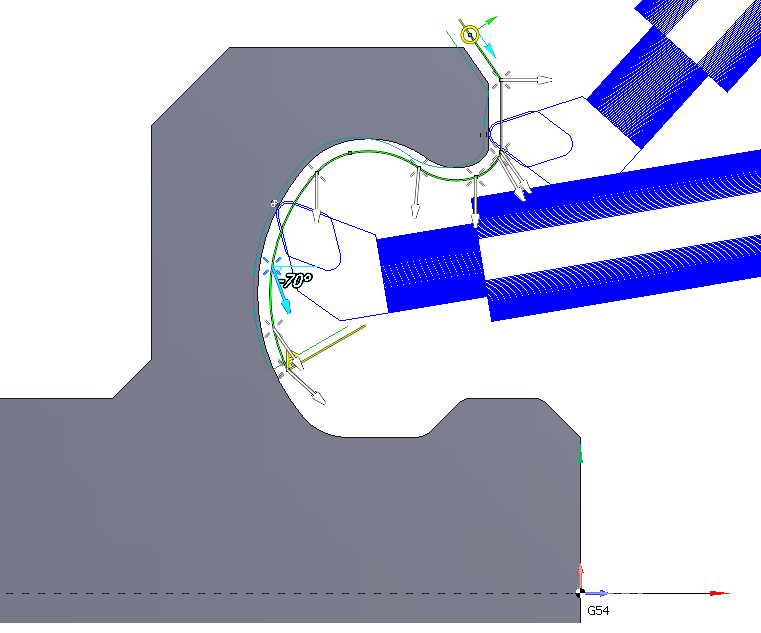

4-х осевое точение позволяет производить чистовую обработку труднодоступных участков при помощи всего одной операции за счет непрерывного изменения угла наклона инструмента в процессе перемещения вдоль контура (с использованием 4-й оси станка, при ее наличии). Это позволяет уменьшить количество смен инструмента, тем самым увеличить производительность обработки. Для расчета траектории используется заданная геометрия контура, а также информация об углах наклона инструмента в той или иной точке контура. Пользователь может указать любое количество углов наклона инструмента, которые могут быть заданы в произвольном месте контура.

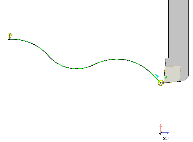

Практически все параметры для данного типа обработки задаются интерактивно в графическом окне. Сразу после добавления элемента "4-х осевое точение" с некоторым контуром на экране отобразится заданный контур с метками начала и конца. В нем не будет никаких видимых дополнительных векторов наклона инструмента. В этом случае после расчета траектории угол наклона инструмента будет оставаться неизменным, таким какой он задан в инспекторе в параметрах начального состояния операции.

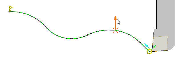

Однако, если подвести курсор мыши, то в области узловых точек контура будут подсвечиваться вектора наклона инструмента. По умолчанию они являются невидимыми, поскольку вектор наклона инструмента в данных точках уже соответствует данному вектору.

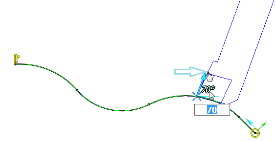

Если нужно изменить угол наклона инструмента в подсвечиваемой точке, можно ухватить вектор и потащить. При этом на экране отобразится угловой размер, определяющий угол наклона инструмента относительно оси вращения, а также контур инструмента. Желаемого угла наклона вектора в точке можно добиться либо непосредственно перетаскиванием при помощи мыши, либо указанием конкретного значения угла в поле ввода, которое появится при щелчке на цифре.

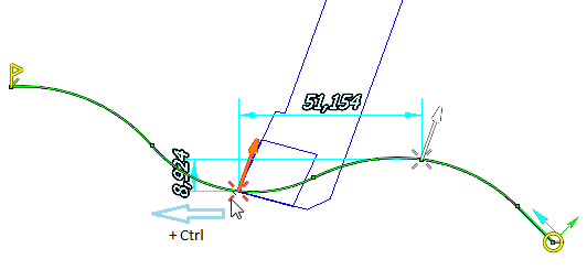

Если теперь щелкнуть в произвольном месте экрана, то вектор станет невыделенным и останется видимым. Таким образом можно добавлять новые вектора. Чтобы задать вектор наклона в промежуточной не узловой точке контура можно ухватиться за крестик у основания вектора и потащить. Вектор будет перемещаться вслед за указателем мыши вдоль контура. Если при этом удерживать клавишу Ctrl, то изменяться будет копия исходного вектора наклона.

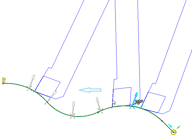

Наклон в промежутке между двумя заданными векторами изменяется непрерывно от первого вектора до второго. Это можно проконтролировать, ухватившись за контур инструмента, который отображается при выделении какого-либо вектора, и потащив инструмент вдоль контура. Инструмент будет перемещаться вслед за указателем мыши вдоль всего контура. При этом наклон инструмента, будет также меняться и будет соответствовать наклону вектора в текущей точке. Таким образом, если включить видимость детали или заготовки, можно легко контролировать положение инструмента на наличие столкновений, а также добиваться оптимального угла резания.
