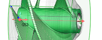

Черновая ротационная - это четырехкоординатная операция, удавляющая материал заготовки слой за слоем. Она схожа с черновой послойной операцией с тем отличием, что слои обработки представляют собой не плоскости а концетрические цилиндры.

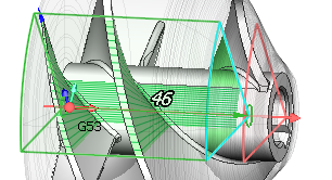

Поворотная ось задается своим центром и направлением. Задать параметры оси можно легко в инспекторе и интерактивно в графическом окне.

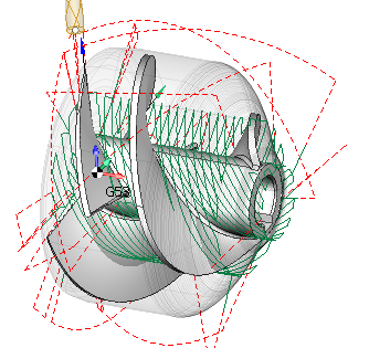

Спиральная стратегия генерирует проходы в виде четырех осевых спиралей. Такая стратегия хорошо подходит для обработки таких деталей как шнеки и крыльчатки.
