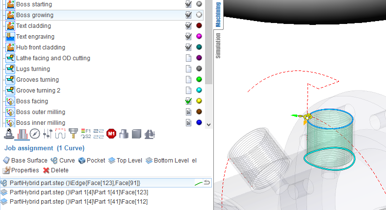

Аддитивная операция, которая генерирует траекторию вдоль кривых указанных в рабочем задании снизу вверх по слоям.Она полезна для обработки тонкостенных моделей. Исходные кривые могут быть расположены на плоскости, цилиндре или теле вращения. Если включена опция "Проецировать траекторию на деталь", то наплавка может быть произведена на поверхности произвольной формы. Траектория может быть оформлена либо в виде параллельных слоев, либо в виде непрерывной поднимающейся спирали.
Окно Рабочего задания показано ниже
images/download/attachments/79718042/image2020-4-14_15-1-52.png
В первую очередь в рабочем задании определяется базовая поверхность, на которую будет производиться наплавка. Для этого нужно нажать на кнопку "Базовая поверхность" и затем выбрать в графическом окне нужную поверхность. Это может быть плоскость, цилиндр, либо тело вращения. Система сама заполнит нужные параметры, но при желании их можно подкорректировать в свойствах базовой поверхности и затем нажать кнопку "Да".
Теперь чтобы указать локальную геометрию, нужно выделить кривые на экране, либо ребра 3D модели по периметру желаемой области и добавить их, нажав кнопку Кривая. Выбранные объекты отобразятся на экране в спроецированном на базовую поверхность виде. Можно интерактивно перетащить начальную и конечную точки каждой кривой. Чтобы ограничить верхний и нижний уровни можно выделить на экране любой элемент геометрии, лежащий на нужном уровне и нажать на кнопку "Верхний уровень", либо "Нижний уровень" соответственно. Также верхний и нижний уровни можно задать числовыми значениями в инспекторе свойств операции.

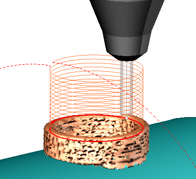

После настройки свойств операции можно нажать кнопку Пуск для расчета траектории, перейти в режим моделирования и увидеть симуляцию наплавления материала в месте прохождения кончика инструмента. Толщина наращиваемого в моделировании слоя определяется параметром "Рабочая длина" инструмента, либо если он не задан (больше диаметра инструмента), то толщина слоя берется равной диаметру инструмента.
