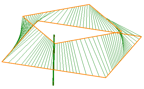

Операция "4D электроэрозионная обработка контура"
Операция < 4D электроэрозионная обработка контура > предназначена для формирования траектории перемещения проволоки вдоль двух плоских контуров одновременно. Один из этих контуров задает перемещения нижней направляющей станка (точнее перемещения в плоскости рабочего контура XY), а второй – перемещения верхней направляющей станка (или перемещения в плоскости направляющего контура UV). Таким образом, в данной операции, в отличие от < 2D обработки >, верхний и нижний концы проволоки могут описывать совершенно разную траекторию.

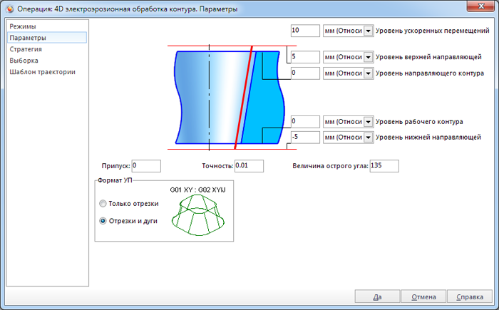

Специфические для каждой операции опции задаются в окне параметров операции на странице < Параметры >.
images/download/attachments/79717843/f_clip1067_ru.png
Здесь можно отредактировать следующие свойства операции:
  • < Уровни обработки >:
  • < Уровень ускоренных перемещений > – определяет координату Z плоскости, в которой совершаются ускоренные перемещения. Может располагаться выше, чем рабочие уровни, для того, чтобы ускоренные перемещения могли совершаться в плоскости, свободной от различного рода приспособлений и оснастки.
  • < Уровень верхней направляющей > – используется для установки плоскости перемещения верхней направляющей электроэрозионного станка.
  • < Уровень направляющей контура > – определяет плоскость, в которой располагается верхний направляющий (UV) контур.
  • < Уровень рабочего контура > – уровень Z плоскости XY, в которой располагается нижний рабочий контур (программный контур).
  • < Уровень нижней направляющей > – используется для установки плоскости перемещения нижней направляющей электроэрозионного станка.
  • < Припуск > – задаёт величину дополнительно оставляемого припуска, общего для всех контуров операции. Способ учета величины припуска зависит от используемого режима коррекции на радиус проволоки , указанного на странице < Стратегия >. Величина коррекции для каждого прохода определяется как < Величина смещения >, заданная в окне < Режимы > для конкретного прохода, плюс величина припуска. Для типов коррекции < Компьютер >, < Оба > и < Оба с инверсией > на данную величину системой строится эквидистанта, а для случая < Стойка > эта величина заносится в регистр с номером, равным < Коду смещения >, указанному для соответствующего прохода в окне < Режимы >.
  • < Точность > – представляет собой точность расчетов и определяет максимальное отклонение аппроксимированной траектории перемещения проволоки от идеальной. При указании высокой точности время расчетов может значительно увеличиться. Если же точность слишком занижена, то на детали могут появляться нежелательные зарезы.
  • < Формат УП > – формат управляющей программы. На панели можно выбрать один из следующих форматов представления управляющей программы:
  • < Только отрезки > – в случае выбора данного формата все дуги окружностей, которые присутствовали в исходных контурах будут аппроксимированы отрезками. Управляющая программа может содержать только линейные перемещения. Кадры управляющей программы в этом случае одновременно содержат координаты точки нижнего контура (X и Y) и координаты точки верхнего контура (U и V). Кадр может выглядеть следующим образом:
