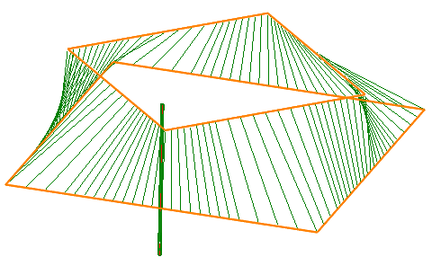

Операция <Резка 4D> позволяет формировать как чисто 2D траекторию, когда ось инструмента ориентирована строго вертикально, так и более сложную 4D траекторию, когда ось инструмента отклоняется в соответствии с углом наклона геометрии стенки обрабатываемой детали. При этом точка настройки инструмента всегда располагается в одной плоскости, т.е. координата Z остается постоянной в пределах одного контура. Соответственно и обрабатываемая геометрия задается либо в виде плоской кривой (2D случай), либо задаются две кривые (верхняя и нижняя, 4D случай), а также линии синхронизации, связывающие эти контура и определяющие угол наклона инструмента, как показано на рисунке ниже. Обрабатываемая геометрия указывается в окне рабочего задания.
images/download/attachments/79717690/edm3_1.png

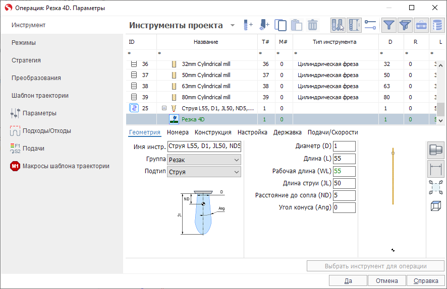

Инструментом данной операции является Резак типа Струя, который имеет следующие параметры.
  • Длина струи - учитываемая в моделировании длина струи.
  • Диаметр - диаметр струи в месте выхода из сопла.
  • Угол конуса, если струя имеет конусность.
  • Расстояние до сопла - расстояние от нижней кромки сопла до точки контакта, т.е. той точки, которая будет перемещаться по верхнему уровню элемента рабочего задания. По умолчанию эта точка совпадает с настроечной точкой, выводимой в управляющиую программу.
