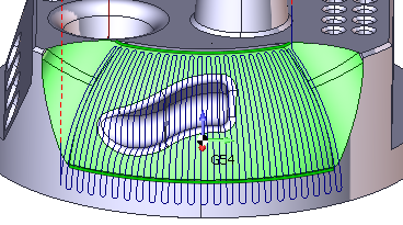

  • images/download/thumbnails/79716625/embim26.png Вдоль кривых;
images/download/attachments/79716625/MorphAlong.png

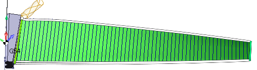

  • images/download/thumbnails/79716625/embim27.png Поперек кривых;
images/download/attachments/79716625/MorphAcross.png

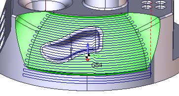

  • images/download/thumbnails/79716625/embim28.png Спираль.
images/download/attachments/79716625/MorphSpiral.png

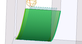

  • images/download/thumbnails/79716625/embim30.png Фиксированный (3d);
images/download/attachments/79716625/Morph3d.png

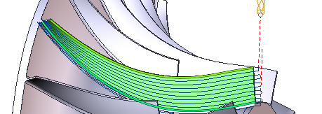

  • images/download/thumbnails/79716625/embim31.png По нормали к кривым;
images/download/attachments/79716625/Morph5d1.png
images/download/attachments/79716625/Morph5d2.png

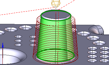

  • images/download/thumbnails/79716625/embim33.png К оси вращения.
images/download/attachments/79716625/MorphRotary.png

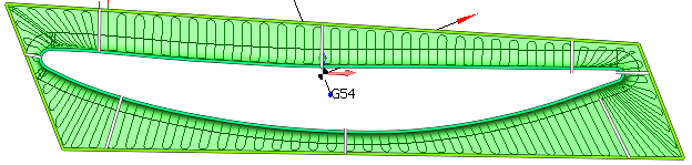

Линии синхронизации используются для улучшения качества морфинга в сложных случаях, особенно при обработке замкнутых контуров. Линия синхронизации указывает соответствующие друг-другу точки на первой и второй кривой.
В качестве линий синхронизации можно использовать любые кривые, в том числе 2D геометрию и ребра детали. Линии синхронизации необязательно должны точно начинаться и заканчиваться на кривых, достаточно грубого приближения.
images/download/attachments/79716625/MorphSynclines.png
