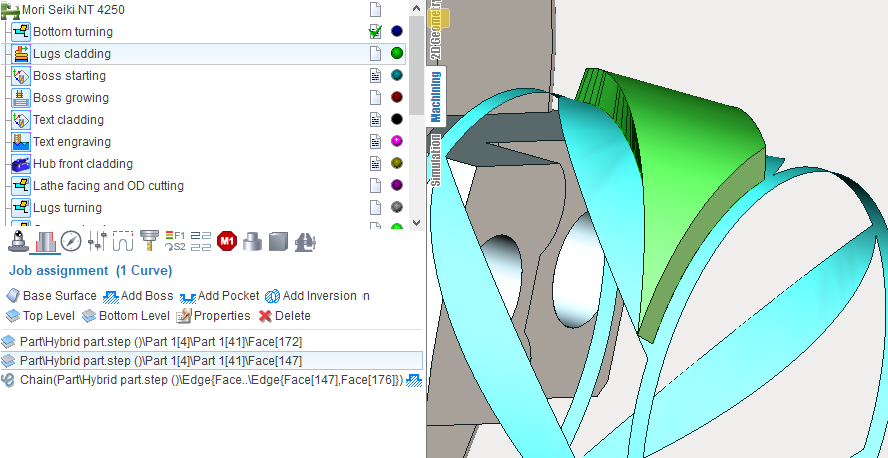

Операция Наплавка области
Операция Наплавка области предназначена для добавления слоя материала на локальный участок заготовки, ограничиваемый кривыми. Интерфейс задания параметров и зоны обработки схож с операцией Выборка области. Область для наплавки указывается в окне Рабочее задание.
images/download/attachments/79718035/image2020-4-14_14-56-26.png
В первую очередь в рабочем задании определяется базовая поверхность, на которую будет производиться наплавка. Для этого нужно нажать на кнопку "Базовая поверхность" и затем выбрать в графическом окне нужную поверхность. Это может быть плоскость, цилиндр, либо тело вращения. Система сама заполнит нужные параметры, но при желании их можно подкорректировать в свойствах базовой поверхности и затем нажать кнопку "Да".
Теперь чтобы указать локальную область, нужно выделить кривые на экране, либо ребра 3D модели по периметру желаемой области и добавить их, нажав кнопку Выступ. Точно также можно добавить карманы (отверстия) внутри выступа. Чтобы ограничить верхний и нижний уровни можно выделить на экране любой элемент геометрии, лежащий на нужном уровне и нажать на кнопку "Верхний уровень", либо "Нижний уровень" соответственно. Также верхний и нижний уровни можно задать числовыми значениями в инспекторе свойств операции.
