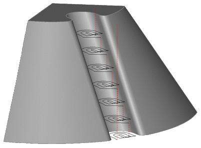

Операции доработки позволяют производить обработку только в тех областях, в которых остался не удаленный материал после обработки предыдущими операциями. Существует возможность обработки оставшегося материала после виртуальной обработки произведенной заданным списком инструментов.
Их целесообразно использовать для черновой или чистовой доработки инструментом другой формы или меньшего диаметра, чем у предыдущих операций. Применение доработки позволяет значительно сократить время обработки на станке деталей сложной формы без дополнительных трудозатрат технолога.
Доработка остаточного материала производится теми же самыми операциями, что и основная обработка, только по-другому инициализируются параметры. По умолчанию выбирается инструмент меньшего диаметра и устанавливается заготовка в виде остаточного материала. При доработке черновые операции производят выборку всего доступного остаточного материала. А чистовые обрабатывают поверхность детали только в тех местах, где имеется недоработка.
Доработка остаточного материала реализована в системе методом определения заготовки как материала, оставшегося после обработки детали всеми предыдущими операциями. Расчет заготовки указанного типа и выделение недоработанных зон производится системой автоматически. Такой подход имеет ряд значительных преимуществ, по сравнению с достаточно распространенным методом <Доработать после инструмента такого-то размера>. Во-первых, может быть правильно учтён остаточный материал даже при несовпадающих запросах предыдущей операции и операции доработки. А во-вторых, учитывается обработка детали всеми предыдущими операциями с различными типами инструментов и со всеми особенностями сформированной траектории.
Все технологические особенности операций доработки остаточного материала полностью совпадают с обычными технологическими операциями такого же типа.
