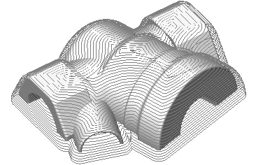

Траектория операции 3D смещения начинается с кривых, лежащих на детали, и строится путем последовательно смещения этих кривых вовнутрь на расстояние шага обработки до тех пор, пока кривые не схлопнутся. Таким образом, траектория напоминает эквидистантную выборку за исключением того, что смещение строится не на плоскости, а в 3D пространстве на поверхности детали. В результате, операция позволяет получать постоянную высоту гребешка в независимости от наклона поверхностей обработки. Операция хорошо подходит для получистовой и чистовой обработки сложных деталей с минимальным количеством холостых перемещений, при соблюдении попутного или встречного типа фрезерования.
