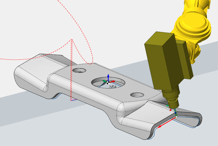

Операция "Резка 5D" предназначена для резания на пространственных поверхностях сложной формы. Она основана на операции "5D контур", поэтому все их параметры эквивалентны за исключением функций многопроходной обработки, ненужных в данном контексте использования.
Операция требует от оборудования наличия как минимум 5-ти степеней свободы. Таким образом, станок должен иметь как минимум 3 линейные и 2-3 поворотные оси. Очень часто для резки используют промышленных роботов. Если схема станка не содержит достаточное количество степеней свободы, то сгенерированная траектория может быть некорректной.
В рабочем задании операции необходимо указывать контуры, вдоль которых будет осуществляться резка:
  • ребра модели, тогда вектора ориентации инструмента могут быть рассчитаны по смежным поверхностям ребер,
  • обычные кривые, нарисованные в CAD-системе,
  • пространственные сплайны нарисованные непосредственно в CAM-системе.
В последних двух случаях вектора ориентации инструмента будут рассчитываться с ближайших поверхностей детали.

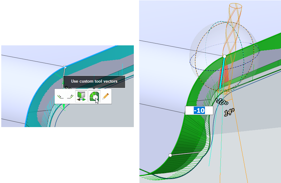

После того как контуры заданы, можно перейти в режим редактирования векторов, и настроить точные углы наклона инструмента в каждой из точек кривых напрямую в графическом окне.

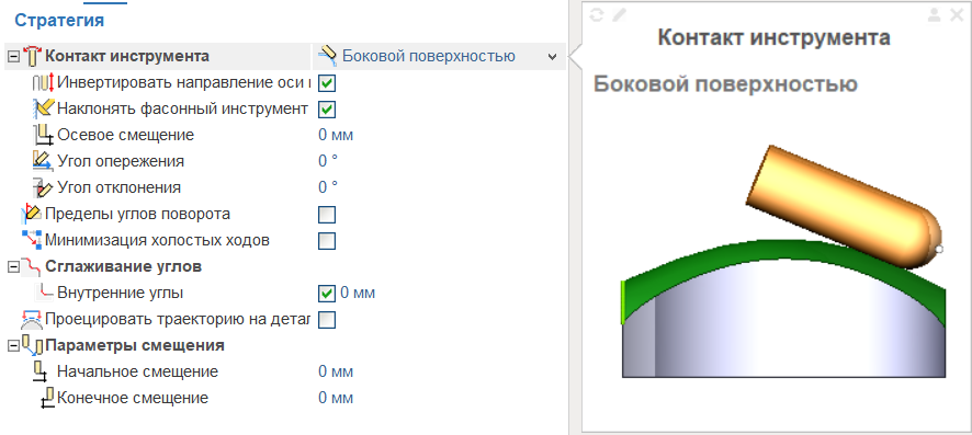

Также в параметрах необходимо указать корректный закон ориентации инструмента. Операция содержит богатый набор стратегий. Для получения дополнительной информации по каждому параметру можно щелкнуть по кнопке умных всплывающих подсказок images/download/attachments/79717697/image2020-5-19_15-19-6.png рядом с ним.

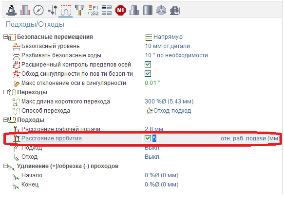

Также во вкладке "Подходы/Отходы" можно использовать расстояние пробития. Данное расстояние позволяет указать дистанцию для отвода инструмента для пробития.
Имеется два значения:
  1. мм
  2. отн. раб. подачи (значение рассчитывается относительно расстояния рабочей подачи)
    images/download/attachments/79717697/image2021-4-29_18-38-3.png
Данный параметр также доступен в операциях плазменная резка.
