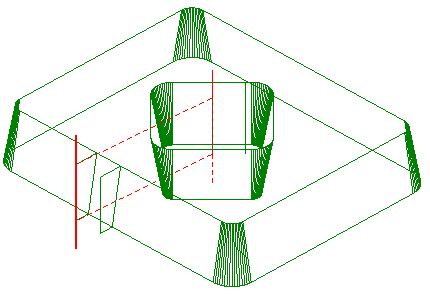

Операция "2D электроэрозионная обработка контура"
Операция <2D электроэрозионная обработка контура> предназначена для формирования траектории перемещения проволоки вдоль плоского контура (2-х координатная обработка), а также перемещения вдоль плоского контура с определенным углом наклона проволоки (конусная или 3-х координатная обработка). Получаемая траектория перемещения проволоки, таким образом, основывается на контурах, лежащих в одной плоскости, в отличие от 4-х координатной обработки, где отдельно должны указываться контура, которые описывает проволока в нижней плоскости (плоскости рабочего контура XY) и в верхней плоскости (плоскости направляющего контура UV).
