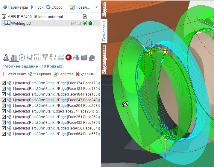

Задание сварного шва производится в окне Рабочего задания. Процесс работы в нем очень похож на задание обрабатываемой геометрии операции 5D Контур.
images/download/attachments/79718024/image2020-4-14_14-32-56.png
В рабочем задании достаточно добавить ребро проходящее вдоль свариваемых деталей и система автоматически рассчитает в каждой точке кривой углы наклона сварочной головки таким образом, чтобы она проходила как можно ближе к середине между соседними стенками и не сталкивалась с ними. После этого на экране появится кривая с векторами инструмента. Можно ухватиться за любой из векторов и перетащить его в нужном направлении, если вдруг угол, посчитанный системой автоматически, вас не устраивает. При этом на экране отобразятся размеры, щелкнув на которые можно ввести точные значения углов наклона вектора. Для изменения направления прохода вдоль кривой достаточно щелкнуть на голубую стрелочку в начале кривой. Также можно перетащить саму начальную и конечную точки кривой, ухватившись за соответствующий маркер.
