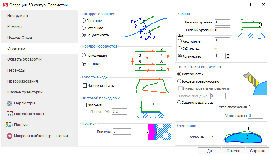

Инструмент, режимы резания, подходы и отходы задаются так же как и во всех фрезерных операциях. Способы формирования черновых рабочих ходов и стратегия объединения всех ходов операции задаются на странице стратегия окна параметров.
images/download/attachments/79716508/image2019-1-14_13-44-0.png
Панели <Уровни> и <Чистовой проход по Z> позволяют сформировать дополнительные рабочие ходы над каждым чистовым проходом операции. <Нижний уровень> определяет расстояние до обрабатываемой поверхности. Если указывается положительная величина, инструмент на чистовом проходе будет не доходить до детали указанное расстояние. Если величина отрицательная, то на чистовом проходе инструмент будет погружаться в деталь на указанное расстояние. <Верхний уровень> определяет максимальный припуск, который необходимо снимать черновыми проходами операции. <Шаг> определяет ширину фрезерования, или толщину снимаемого за один проход слоя. Припуск чистового прохода позволяет задать толщину снимаемого материала на чистовом проходе. Параметр <Припуск> позволяет сдвинуть все рабочие ходы, как чистовые, так и черновые на указанную величину от поверхности. Положительное значение соответствует удалению от поверхности, отрицательное, наоборот, углублению в поверхность.
Параметр <Отклонение> определяет точность формируемой траектории.
<Тип фрезерования> определяет стратегию объединения рабочих ходов в единую траекторию. При <Попутном> фрезеровании направление обработки определяется геометрией кривых или поверхностей. При <Встречном> фрезеровании все проходы инвертируются. Режим <Не учитывать> обеспечивает формирование зигзагообразной траектории.
При формировании проходов операции возможно образование петель. По умолчанию эти коллизии не контролируются. На странице <Область обработки> можно установить режим <Учитывать деталь>. В этом случае каждая точка рабочего хода будет контролироваться, то есть если фрагмент рабочего хода зарезает деталь, то он исключается из результирующей траектории. Галочка <Учитывать заготовку> работает так же, как в остальных фрезерных операциях.
