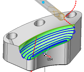

Операция чистовой обработки позволяет обработать поверхность модели разнообразными стратегиями (параллельно к плоскости, параллельно к кривой, морфинг и другие) и режимами управления осью инструмента (фиксированный, по нормали к поверхностям, к оси вращения, к точке, к кривой и т.д.).
Обычный ход действий
1. Создать операцию.
2. Добавить Обрабатываемые поверхности в Рабочее задание.
3. Выбрать стратегию траектории.
4. Выбрать один из режимов расчета: на центр инструмента или на точку контакта.
5. При необходимости изменить шаг и/или отступы траектории.
6. Выбрать режим управления осью инструмента.
7. Если нужно, включить черновые проходы
8. Рассчитать траекторию.

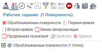

Рабочее задание
images/download/attachments/79716552/image2020-4-6_17-47-59.png
Обрабатываемые поверхности определяют где будет рассчитываться траектория.
Первая кривая
Первая кривая используется в стратегии Параллельно к кривой и определяет кривые, параллельно к которым будет рассчитываться проходы. Также применяется в стратегии Морфинг между двумя кривыми чтобы определить первую кривую. Вы можете выбрать один или несколько не обязательно связанных кривых или ребер в качестве Второй кривой
Вторая кривая
Вторая кривая используется в стратегии Морфинг между двумя кривыми. Вы можете выбрать один или несколько не обязательно связанных кривых или ребер в качестве Второй кривой.
Кривая наклона
Кривая наклона используется для режима управления осью инструмента К Кривой.
