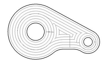

Операция используется для двух, двух с половиной координатной обработки карманов и изолированных областей, а также для предварительной выборки материала перед гравировальными операциями.
Так же как и в гравировальной операции, обрабатываемая модель (рабочее задание) формируется из проекций кривых на горизонтальную плоскость. Рабочее задание создается путем последовательного добавления кривых или групп кривых в результирующую область. Любая кривая может определять гребень, канавку или инверсную кривую заданной толщины, кроме того, замкнутые кривые могут добавляться в качестве выступа, впадины или инверсионной области. Отдельно для каждой кривой или группы кривых может быть установлен дополнительный припуск, который будет добавлен к припуску операции. Боковая поверхность модели не обязательно вертикальна, угол ее наклона определяется значением бокового угла. Это позволяет использовать операцию для черновой выборки материала перед гравировкой.
В операции производится выборка всего материала заготовки, находящегося снаружи от рабочего задания и вне запрещенных зон.
Материал удаляется слой за слоем, с заданным шагом между слоями. В зависимости от заданной стратегии , материал каждого слоя может удаляться спиральными ходами, направленными к центру и от центра, а также параллельными ходами. Переход к следующему слою обработки может осуществляться либо одним из способов врезания (осевое, по спирали, зигзагом), либо через точки засверливания Причем поиск подходящего по глубине и диаметру отверстия сначала производится в списке отверстий операции, затем в сквозном списке отверстий технологического процесса. Если подходящего отверстия не найдено, то координаты центра отверстия подбираются системой автоматически, исходя из соображений оптимальности. Координаты центра нового отверстия, по возможности, округляются. Если при создании операции прототипом была указана операция обработки отверстий, то список отверстий будет скопирован в операцию и использован при поиске подходящего отверстия для опускания инструмента.
При использовании локальной системы координат или поворотной оси, рабочее задание формируется из проекций кривых на плоскость XY локальной системы координат, слои выборки параллельны той же плоскости.
Если используется инструмент с фасонной частью, диаметр которой постепенно уменьшается к конечной точке инструмента, то в операции можно использовать опцию трехмерной доработки
для более точного формирования боковой поверхности модели одновременно с выборкой материала.
