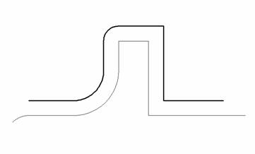

Операция предназначена для обработки вдоль горизонтальных контуров, ребер поверхностей или проекций кривых на горизонтальную плоскость, цилиндр или тело вращения. Также возможна обработка с применением цилиндрической и полярной интерполяции. При использовании опции "Проецировать на деталь" позволяет получать сложную пятикоординатную траекторию с изменяющейся ориентацией нормали инструмента. Операция в сочетании с параметром "Точка контакта инструмента" позволяет легко обрабатывать фаски на деталях.
Операция обрабатывает список, состоящий из произвольного количества контуров и проекций кривых. Для каждого объекта устанавливается способ его обработки: прохождение осью инструмента вдоль контура или в касании исходного контура боковой поверхностью фрезы слева или справа. Если контур обрабатывается справа или слева, то для него можно установить дополнительный припуск. Положительный припуск откладывается в сторону обработки. Если фреза проходит осью вращения по контуру, то значение припуска игнорируется, так как нельзя однозначно определить в какую сторону необходимо отложить дополнительный припуск.
