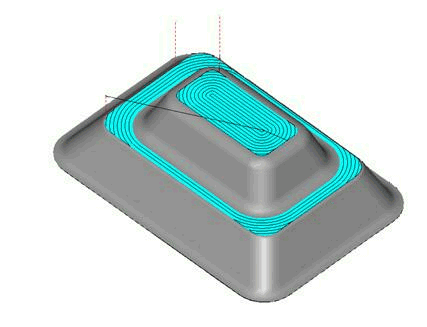

Операцию целесообразно использовать при наличии в модели плоских горизонтальных поверхностей. Обработка производится сериями горизонтальных ходов лежащих на разных уровнях.
Обрабатываемая модель задается набором поверхностей и сеточных объектов. Для каждого геометрического объекта или группы объектов может быть установлен дополнительный припуск, который при обработке будет добавлен к основному припуску операции.
При добавлении элементов в рабочее задание операции все горизонтальные участки выделяются автоматически. При прорисовке рабочего задания эти участки рисуются другим цветом для большей наглядности. Вся остальная поверхность обрабатываемой модели контролируется, так же как и ограничивающая модель, что позволяет избежать зарезов.
Учитывается тип фрезерования (попутное или встречное) в процессе расчета траектории. Операция позволяет игнорировать отверстия в обрабатываемой модели размером меньше указанного, оставляя их для дальнейшей обработки.
Применение чистового прохода в плане позволяет получить более высокое качество поверхности за счет небольшого предварительно оставленного чистового припуска.
Выборка материала может проводиться с использованием высокоскоростного врезания.
