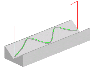

Операция предназначена для выполнения обработки вдоль произвольных пространственных кривых и/или ребер поверхностей.
Обрабатываемая модель задается списком импортированных или построенных в системе кривых. Для каждого элемента списка может устанавливаться свой способ обработки: прохождение осью инструмента вдоль кривой или в касании исходной кривой боковой поверхностью фрезы слева или справа. Если кривая обрабатывается справа или слева, то для нее можно установить дополнительный припуск, положительное направление которого совпадает со стороной обработки. При задании способа прохождения осью вращения фрезы вдоль кривой припуск игнорируется. Координата Z каждой точки траектории вычисляется исходя из значения координаты Z соответствующей точки кривой и заданного смещения.
