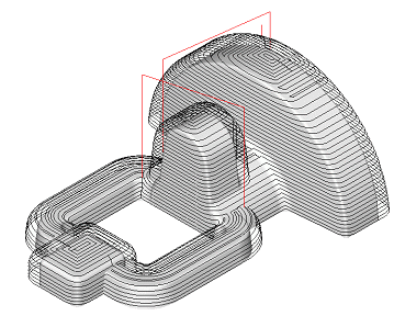

images/download/attachments/79716419/clip0250.png
Чистовой комбинированной операцией одинаково хорошо обрабатываются как пологие, так и крутые участки. Достаточно равномерная высота гребешка получается даже при использовании постоянного шага. Комбинированная обработка обеспечивает более легкие условия работы инструмента, что в свою очередь позволяет применять удлиненный инструмент меньшего диаметра. Операция позволяет производить качественную чистовую обработку вне зависимости от сложности рельефа поверхности модели, а так же минимизировать время обработки.

Траектория для обработки поверхности детали формируется в два этапа. Сначала строятся горизонтальные ходы инструмента (как в послойной операции), а затем для недоработанных участков по правилам управляемой операции достраивается траектория вдоль направляющих кривых (направляющими кривыми в этом случае служат границы недоработанных зон). Таким образом, близкие к вертикальным участки поверхности детали обрабатываются как в послойной операции, а пологие – как в управляемой. Что и позволяет получить равномерную обработку для деталей, практически, любой формы. Шаг между ходами задается отдельно по вертикали и в плане, а также может быть вычислен исходя из заданной высоты гребешка.
