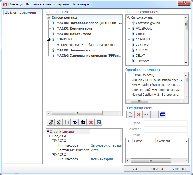

Редактирование свойств вспомогательной операции производится в окне параметров операции, на закладке <Шаблон траектории>.
images/download/attachments/79715809/OPTempl_Ru.png
Шаблон траектории
