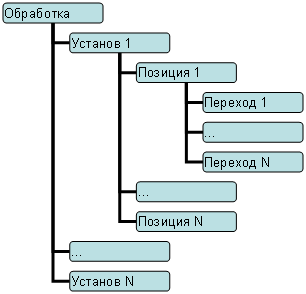

Глубина декомпозиции последовательности операций может быть произвольной в каждом конкретном случае. Процесс обработки может иметь, например, следующую структуру:
images/download/attachments/79715483/image374.png
Под <Установом> понимается совокупность действий при неизменном положении заготовки. Под <Позицией> понимается совокупность действий одним инструментом. <Переход> определяет движения инструмента для обработки конкретной поверхности.
Для любой операции можно задать систему координат, рабочее задание, инструмент и т.д. То есть, операция может включать в себя и установ, и позицию, и переходы одновременно. Это позволяет избежать искусственного усложнения структуры технологического процесса в простых случаях. С другой стороны, использование групп операций даёт возможность создавать иерархический технологический процесс с учётом всех этапов сложной обработки.

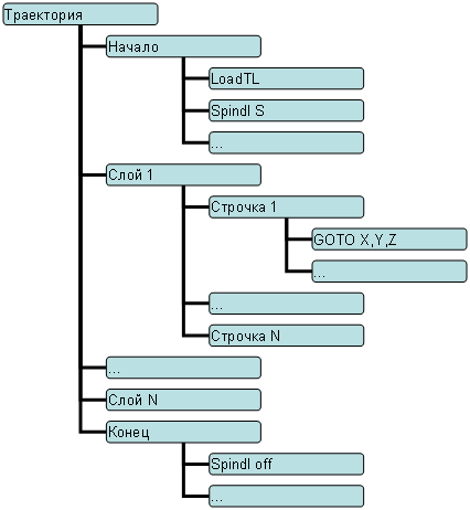

При окончательной детализации траектория перемещения инструмента является последовательностью технологических команд в формате <CLDATA> (Cutter location data – данные траектории перемещения режущего инструмента). Она содержит не только элементарные команды на перемещение инструмента, но и технологические команды переключения подач, включения/выключения шпинделя, охлаждения и т.д. Траектория отдельной операции также представляется в виде иерархической структуры, т.е. элементарные команды объединены в группы, состав и структура которых зависит от типа операции. Например, структура черновой построчной операции имеет следующий вид:
