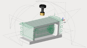

images/download/thumbnails/79718799/GCodeMillToolPath.png
< Операция на основе текста УП > images/download/thumbnails/79718799/NCBasedMilling_Ico.bmp и < Токарная операция на основе текста УП > images/download/attachments/79718799/NCBasedLathe_Ico.png , расположены в группе операций <Вспомогательные>. Они могут применяться, в том числе для индексной и непрерывной обработки на 4-х и 5-ти координатных обрабатывающих центрах. Поддерживаются все доступные типы моделирования, в том числе аддитивная обработка для симуляции наращивания слоя материала. Токарная операция на основе текста УП поддерживает только токарный инструмент. Операция на основе текста УП не поддерживает токарный инструмент. Обе операции не поддерживают электроэрозионную обработку. Данные операции позволяют выполнить:

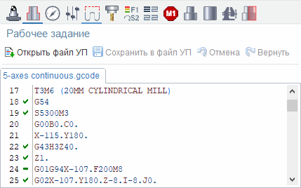

  • Заданного текста УП на панели параметров images/download/thumbnails/79718799/JobAssignment.png < Рабочее задание >;

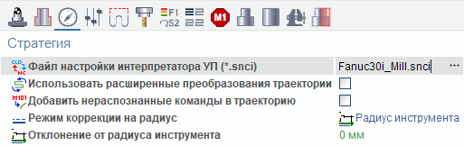

  • Выбранного интерпретатора и настроек на панели параметров images/download/thumbnails/79718799/Strategy.png < Стратегия >;

images/download/thumbnails/79718799/NCFile.png < Текст управляющей программы > может быть написан непосредственно во встроенном текстовом редакторе или загружен из внешнего файла и отредактирован, в случае необходимости. Встроенный текстовый редактор поддерживает подсветку синтаксиса основных ключевых конструкций языка программирования стоек ЧПУ, а также широкий перечень сочетаний клавиш для работы с текстом.
Более подробная информация о возможностях работы с текстом УП описана в разделе < Job assignment for G-code based operation >

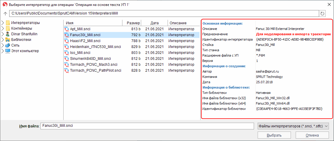

images/download/thumbnails/79718799/SNCIFile.png < Файл настройки интерпретатора УП (*.snci) > определяет формат распознавания команд стойки в кадрах управляющей программы. В соответствующем параметре задается полный путь к выбранному интерпретатору. Значение параметра можно корректировать как вручную, так и с помощью диалога выбора файла, который запускается нажатием кнопки images/download/thumbnails/79718799/FileDialogBtn.png . В процессе выбора доступна панель предварительного просмотра информации об интерпретаторе (описание, предназначение, тип стойки, авторы и прочее):
images/download/attachments/79718799/InterpreterPreviewPane_Rus.png
Поддерживается возможность выбора интерпретатора из контейнера.

При выборе интерпретатора обратите внимание на его предназначение (поле Предназначение на панели предварительного просмотра).
images/download/attachments/79718873/G-code_Purpose_Rus.png
Выбранный интерпретатор должен быть предназначен для моделирования по управляющей программе. В ином случае траектория движения инструмента может быть некорректной (иметь смещение относительно системы координат заготовки, сдублированные подходы/отходы, неверную начальную позицию и прочее).
images/download/thumbnails/79718799/MCD2CLDConversion.bmp < Использовать расширенные преобразования траектории > - настройка включает преобразование траектории управляющей программы в геометрическую, что позволяет изменять её с помощью карты робота и/или операции копирования. Если настройка отключена, формируется сразу финальная траектория (максимально точно повторяющая управляющую программу), без возможности её изменения.
images/download/thumbnails/79718799/PhysicGOTOStep.bmp < Шаг растеризации машинных перемещений > - настройка доступна только при использовании расширенного преобразования траектории (см. выше). В этом режиме на первом этапе траектория движения инструмента управляющей программы преобразуется в геометрическую кривую. Для максимального повторения исходной траектории машинные перемещения растеризуются. Шаг растеризации задаётся этой настройкой. Чем меньше шаг, тем точнее будет повторена исходная траектория.

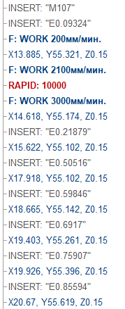

images/download/thumbnails/79718799/InsertUnknown.bmp < Добавить нераспознанную команду в траекторию > - параметр включает добавление всех нераспознанных интерпретатором команд управляющей программы в траекторию движения инструмента. Нераспознанные команды будут добавлены в траекторию в виде текста команды INSERT перед распознанными командами.
Пример работы параметра "Добавить нераспознанные команды в траекторию"
Управляющая программа
Параметр отключен
Параметр включен
images/download/thumbnails/79718799/InsertUnknown_NC.png
Команды M107, E - не распознаются интерпретатором
images/download/attachments/79718799/InsertUnknown_ModeOff.png
images/download/attachments/79718799/InsertUnknown_ModeOn.png
