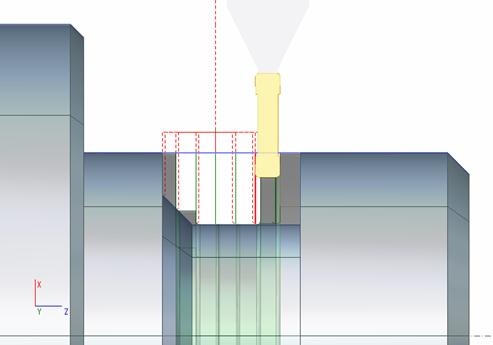

Операции обработки канавок предназначены для точения канавок или закрытых областей, недоступных для обработки другими типами операций, такими как черновая и чистовая токарные операции.
Преобладающим направлением резания всех канавочных резцов является обработка сверху вниз. Резание боковой кромкой резца должно или исключаться, или сводиться к минимуму. Траектория, получаемая после расчета операции обработки канавок, учитывает такую специфику инструмента, и представляет собой последовательность ходов, параллельных главному вектору обработки канавочного резца. Подобные ходы производят выборку большей части материала заготовки, находящейся вне обрабатываемой модели, то есть они осуществляют черновое удаление материала.
images/download/attachments/79717268/image470.png
Дальнейшее приближение формы заготовки к форме готовой детали производится при помощи чистовых ходов. Чистовые ходы также как и черновые учитывают неспособность канавочных резцов выполнять резание «сверху вниз». Однако в отличие от черновых они представляют собой не параллельные ходы, а перемещения, в максимально возможной степени повторяющие контур готовой детали.

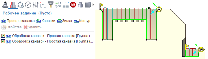

Для задания области обработки откройте страницу Рабочее задание, выберите геометрические примитивы, которые вы хотите обработать и нажмите на кнопку со стратегией, которую хотите использовать. После этого вы можете перетаскивать начальную и конечную точки прямо на экране чтобы уменьшить зону обработки.
