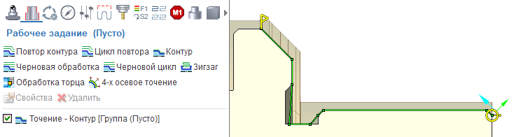

Для задания области обработки откройте страницу Рабочее задание, выберите геометрические примитивы, которые вы хотите обработать и нажмите на кнопку со стратегией, которую хотите использовать. После этого вы можете перетаскивать начальную и конечную точки прямо на экране чтобы уменьшить зону обработки.
