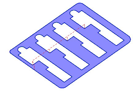

Операция позволяет производить вырезку произвольного количества деталей из заготовки листа.
Отличия операции <Резка> от операции <Обработка 2D контура> заключаются в возможности регулирования порядка обработки контуров составляющих модель, возможности задания перемычек и обхода уже обработанных частей. Первыми обрабатываются внутренние контура, последними – наружные. Эти условия обусловлены технологическими особенностями этих вида обработки. Например, для предотвращения сдвига вырезаемой детали в момент завершения реза, или для предотвращения прогибания тонкой детали в результате термического воздействия резака.
Для задания последовательности обработки контуров следует воспользоваться панелью расположенной на странице <Стратегия>.

При включенной опции сначала будут обработаны все контура рабочего задания, имеющие наибольшую вложенность (самые внутренние контуры), затем имеющие меньшую вложенность и т.д. Последними будут обработаны все внешние контуры.
images/download/attachments/79717683/image436.png
Если опция выключена, то обработка каждой группы производится в порядке от самых вложенных контуров к наружному. После этого производится переход к следующей группе. Обычно обработка с такой стратегией содержит меньше холостых перемещений.

Стратегия <Не ходить над обработанными частями>. Часто, в результате термического воздействия вырезанная деталь прогибается и при перемещении головки резака над деталью она может быть повреждена. Для предотвращения таких ситуаций переходы между точками врезаний можно осуществлять над необработанными зонами листа. При выключенной стратегии переходы будут совершаться по кратчайшему расстоянию между точками. При включенной переходы совершаются таким образом, чтобы головка не проходила над уже вырезанными контурами.
