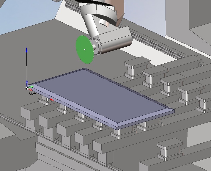

Операция предназначена для программирования распиловки дисковой пилой на 5ти-координатных фрезерных станках и роботах с установленным шпинделем. Операция пиления основана на стратегии 5D-контур. В нее внесены лишь небольшие изменения связанные с особенностью подвода и отвода дискового инструмента. Исходным заданием для обработки является твердотельная геометрическая модель. Обработка по кривым, полученным например из .dxf файла, не выполняется.

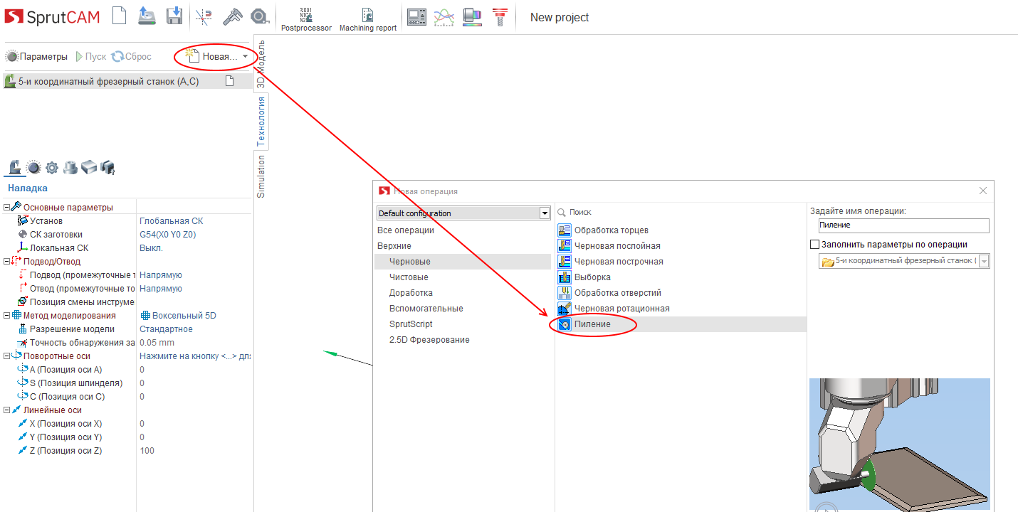

1. Создать операцию пиления.

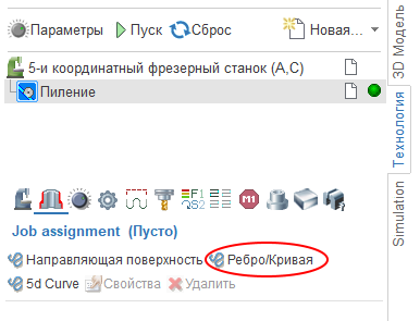

3. Для формирования задания на обработку необходимо выбрать ребро геометрической модели и нажать на кнопку "Ребро/Кривая". Выбранное ребро будет добавлено в список обрабатываемых. Одна из прилегающих к ребру поверхностей будет выделена зеленым цветом. Именно эта поверхность будет формироваться в результате пиления. Если вам необходимо сформировать смежную поверхность, необходимо еще раз, кликнуть мышью по ребру, после чего появится панель с двумя кнопочками, в ней необходимо нажать кнопку "сменить сторону обработки".
images/download/attachments/79716661/image2018-12-29_9-19-49.png

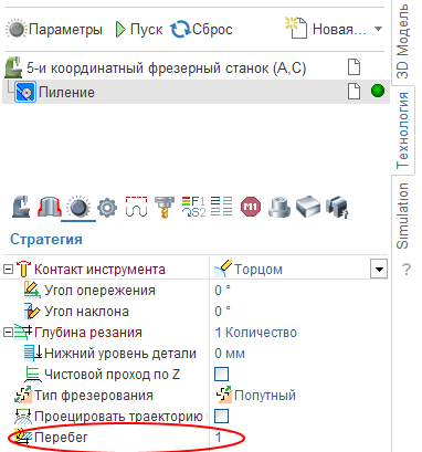

4. В отличие от обычной операции "5D контур" в операции пиления имеется дополнительный параметр для задания величины опускания пилы ниже задающего ребра.
images/download/attachments/79716661/image2018-12-29_9-21-1.png images/download/attachments/79716661/sawing3.jpg
