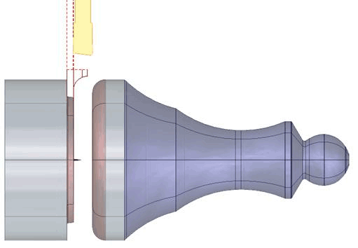

Отрезная токарная операция является завершающей для обработки детали типа тела вращения. Она предназначена, прежде всего, для отделения готовой обработанной части заготовки с одновременным формированием заднего торца детали.

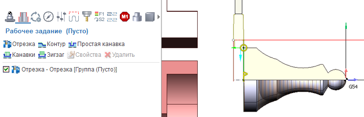

На странице Рабочее задание операции можно добавлять как цикл отрезки, так и некоторые дополнительные типы циклов, при помощи которых можно подготовить заготовку перед непосредственно отрезкой, например, проточить канавку при помощи того же самого отрезного инструмента.

Цикл Отрезка автоматически определяет контур резания по максимальной осевой координате детали (левой либо правой) от самой верхней точки заготовки до самой нижней. Левая или правая сторона будет выбрана зависит от указанного направления, которое отображается в виде зеленой стрелочки на экране рядом с начальной точкой. Можно кликнуть на нее чтобы сменить сторону обработки.

Кроме простой плоскости отреза операция дает возможность сформировать фаску или скругление в верхней части торца. Также может быть включена ломка стружки и пауза (в секундах или оборотах шпинделя) на дне либо на каждом из опусканий инструмента.
