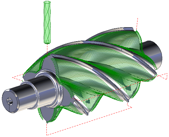

Операция <Ротационная обработка> становится доступной, если станок имеет хотя бы одну непрерывную поворотную ось. Она применяется при обработке деталей типа кулачковых либо коленчатых валов, червяков, лопастей для автомобильной, нефтяной и газовой промышленности, также используется для обработки декоративных фигур и других деталей сложной геометрической формы.
images/download/attachments/79716584/RotaryMachining.png
Главной особенностью операции является то, что помимо линейных осей задействованной оказывается в основном одна четвертая поворотная ось при фиксированном положении пятой оси (если она присутствует). В некоторых случаях задействованной может оказаться и пятая ось станка.

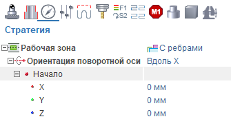

Расположение оси вращения, относительно которой рассчитывается операция, может быть указано в инспекторе свойств, расположенном на закладке <Стратегия> режима <Технология> в разделе <Ориентация поворотной оси>.
images/download/attachments/79716584/image2020-4-7_9-33-8.png
В полях группы <Начало> задаются координаты точки, через которую проходит ось вращения. В группе <Ориентация> определяется направление оси вращения. Если в выпадающем списке <Режим> выбрано одно из значений <Вдоль X>, <Вдоль Y>, <Вдоль Z>, то ось вращения будет ориентирована вдоль соответствующей оси системы координат. Если же в этом списке выбрано значение <Произвольная>, то ориентация оси вращения определяется произвольным вектором, координаты которого задаются в группе <Произвольное направление>.

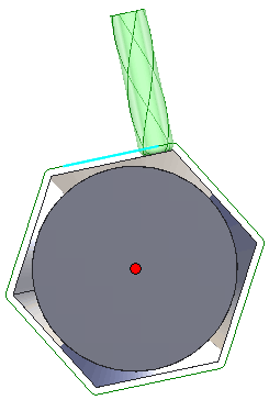

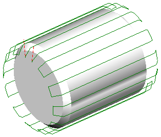

При выборе пункта <Прямые> рабочие ходы будут располагаться в плоскостях, проходящих через ось вращения.
images/download/attachments/79716584/RotaryToolpathLinear.png

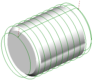

При выборе пункта <Окружности> рабочие ходы будут располагаться в плоскостях перпендикулярных оси вращения.
images/download/attachments/79716584/RotaryToolpathCircular.png

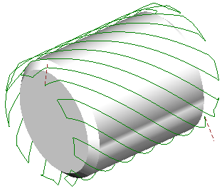

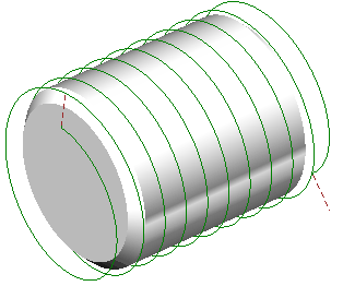

Если выбран пункт <Спирали>, то рабочие ходы будут иметь спиралевидную форму. В зависимости от выбранного <Метода задания шага>, шаг спирали может быть либо равным шагу обработки, тогда получается одна спираль, либо задан произвольным значением в виде абсолютной величины, в процентах от диаметра инструмента, либо углом подъема в градусах.
images/download/attachments/79716584/RotaryToolpathOneSpiral.png
Если шаг спирали не равен шагу обработки, то получается серия спиралевидных проходов, отстоящих друг от друга на величину шага обработки. Шаг спирали может быть как положительной, так и отрицательной величиной. Знак шага определяет направление закручивания спирали.
images/download/attachments/79716584/RotaryToolpathMultiSpiral.png

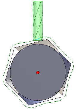

Если выбран пункт <По нормали>, то в каждой точке траектории инструмент будет ориентирован вдоль нормали к поверхности в плоскости, перпендикулярной оси вращения. Дополнительно можно задать <Угол опережения>. Этот угол задает дополнительный наклон инструмента относительно нормали к поверхности в градусах, и позволяет минимизировать эффект ухудшения условий резания в месте контакта инструмента с заготовкой. Угол может быть как положительным, так и отрицательным.
Если выбрано значение <К оси>, то инструмент в каждой точке траектории будет ориентирован по направлению к оси вращения независимо от нормали поверхности. Для снижения эффекта ухудшения условий резания в месте контакта инструмента с заготовкой может быть задано дополнительное <Смещение> относительно оси в плоскости, перпендикулярной оси вращения. Смещение может задаваться либо абсолютным значением, либо в процентах от диаметра инструмента. Оно может принимать положительные и отрицательные значения.
Ориентация инструмента относительно детали
По нормали к поверхности
К оси вращения
images/download/attachments/79716584/RotaryByNormal.png
images/download/attachments/79716584/RotaryToAxis.png

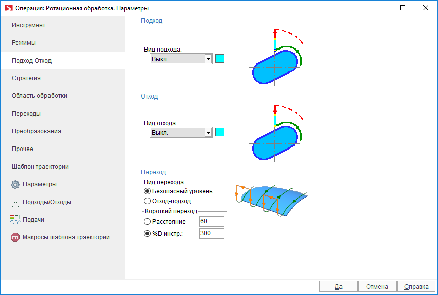

На странице <Подход-Отход> окна параметров операции можно задать способы формирования участков подхода к первой точке рабочего хода и отхода из последней точки рабочего хода, а также параметры, определяющие участки перехода между соседними рабочими ходами.
images/download/attachments/79716584/image2019-1-14_13-47-32.png
Доступны следующие виды подходов и отходов.
  • <Выкл.>. Инструмент опускается вдоль своей оси в крайнюю точку рабочего хода без формирования дополнительного участка подхода или отхода.
  • <По нормали>. К крайней точке рабочего хода достраивается участок траектории, ориентированный по нормали к поверхности в данной точке. Длина участка определяется числом в поле <Расстояние>.
  • <По касательной>. К крайней точке рабочего хода достраивается участок траектории, ориентированный по касательной к рабочему ходу в этой точке. Длина участка определяется числом в поле <Расстояние>.
  • <Под углом к касательной>. Достраиваемый дополнительно участок траектории ориентирован под определенным углом к касательной в соответствующей точке рабочего хода. В поле <Расстояние> задается длина участка. В поле <Угол> задается угол в градусах. Он отсчитывается в плоскости, расположенной перпендикулярно к оси вращения.
  • <По дуге>. К крайней точке рабочего хода достраивается участок траектории в виде дуги окружности, расположенной в плоскости, перпендикулярной к оси вращения. Радиус дуги задается в поле <Расстояние>, угол раствора дуги в поле <Угол> в градусах. И радиус и угол дуги могут принимать отрицательные значения.
Существует три способа формирования перехода между двумя соседними рабочими ходами. Переключение между ними осуществляется на панели <Переход>.
  • <По кратчайшему расстоянию>. Данный способ применяется автоматически, если расстояние между последней точкой предыдущего рабочего хода и начальной точкой следующего рабочего хода меньше чем величина, заданная на панели <Короткий переход>. Эта величина может быть задана либо абсолютным значением, либо в процентах от диаметра инструмента. Если расстояние оказывается большим, то применяется один из следующих способов перехода.
  • <Отход-подход>. При данном способе перехода сначала строится отход из последней точки предыдущего рабочего хода и достраивается подход к первой точке следующего рабочего хода, а затем переход между ними осуществляется по кратчайшему расстоянию.
  • <Безопасный уровень>. При данном способе перехода сначала строится отход из последней точки предыдущего рабочего хода и достраивается подход к первой точке следующего рабочего хода. Переход между крайними точками отхода и подхода осуществляется с подъемом на безопасный уровень.
Величина безопасного уровня задается на странице <Переход> окна параметров операции.
