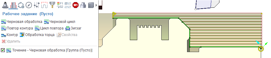

Операции Наружное и внутреннее черновое точение предназначены для снятия большей части материала заготовки находящегося снаружи от контролируемой детали и вне зоны оснастки, и получения промежуточной детали приближённой к требуемой. Снятие материала производится сериями параллельных ходов инструмента. Ходы могут быть параллельны оси вращения или перпендикулярны ей. Направление ходов следует выбирать исходя из геометрии обрабатываемой детали. Операция позволяет получать получистовую поверхность, для этого можно использовать стратегию <Перебег>. Она позволяет срезать гребешки остающиеся после ходов и получить более качественную поверхность с равномерным припуском. Проходной инструмент плохо приспособлен для обработки канавок и различных углублений, для игнорирования канавок можно использовать параметр <Ограничение углами инструмента>. Он позволяет игнорировать канавки и оставлять их для обработки в отдельной операции.
Для задания области обработки откройте страницу Рабочее задание, выберите геометрические примитивы, которые вы хотите обработать и нажмите на кнопку со стратегией, которую хотите использовать. После этого вы можете перетаскивать начальную и конечную точки прямо на экране чтобы уменьшить зону обработки.
