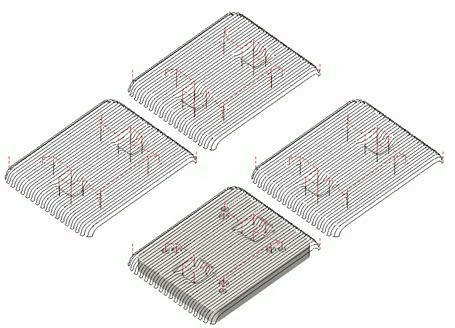

Операция предназначена для обработки моделей, в которых имеются повторяющиеся фрагменты. Она позволяет произвести расчёт траектории для обработки одного фрагмента любым сочетанием технологических операций, а затем повторить эту обработку необходимое количество раз для других фрагментов.
В операцию копирования траектории добавляются исходные операции (по аналогии с группой операций), которые требуется преобразовать или размножить. Способ преобразования и схемы копирования расположены на странице <Стратегии> в параметрах операции.
