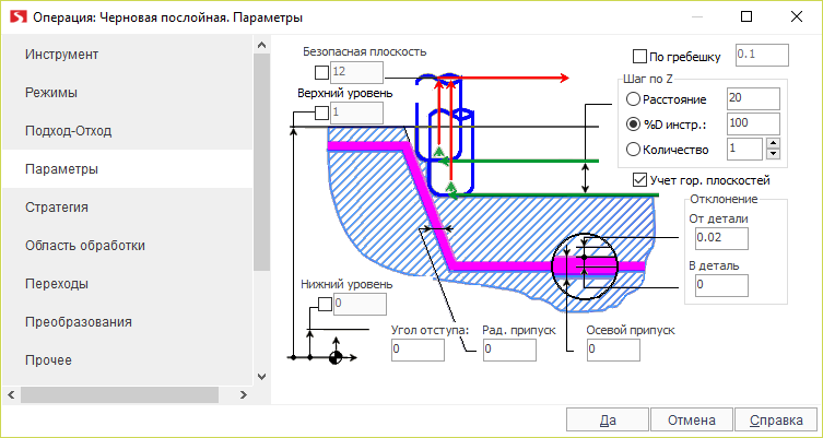

<Припуск> – слой материала от поверхности детали, который необходимо оставить после операции для дальнейшей доработки.
Положительный припуск задает толщину слоя оставляемого материала. Отрицательный – дополнительно снимаемого.
В действительности, минимальная толщина остаточного материала строго равна припуску только при нулевом значении отклонения в деталь. В остальных же случаях минимальная толщина слоя меньше заданного припуска на величину отклонения в деталь.
Припуск устанавливается в окне установки параметров.
images/download/attachments/79716002/OPParams_Params_Ru.png
