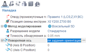

Если станок оснащен поворотными осями, которые могут управляться программно, то все они появляются в следующем списке:
images/download/attachments/79715707/image2020-4-3_17-14-12.png
Положение поворотных осей, при котором будет производиться обработка можно ввести напротив соответствующих наименований осей. После расчета, CLData операции будет содержать команды позиционирования поворотных осей, а затем основную траекторию обработки.
Положение поворотных осей можно вычислить автоматически исходя из условия перпендикулярности оси инструмента плоской грани модели или условия соосности оси инструмента и оси произвольной цилиндрической поверхности на модели. Для этого нужно:
  1. Выбрать строчку "Поворотные оси" и нажать на кнопку images/download/attachments/79715707/f_clip0832.png в конце этой строки. В результате откроется окошко:

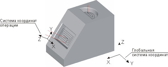

По умолчанию операция осуществляет расчет траектории в Системе координат заготовки , но вы всегда можете изменить такое поведение, явно указав Локальную систему координат операции в параметре <Локальная СК> на панели <Настройка> .

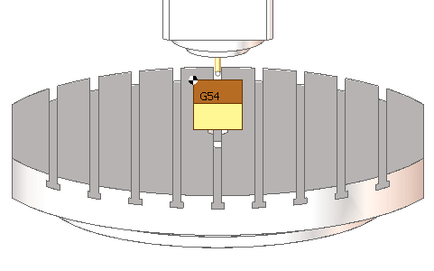

Большинство современных стоек ЧПУ требуют обязательное использование локальных систем координат для индексной пяти координатной обработки. Без задания поворота локальной системы координат положение нуля детали в стойке (G54), а также положение настроечной точки инструмента, задаваемое корректором, не изменяется после изменения положения поворотных осей - стойка ведет себя как обычное трех координатное УЧПУ, ничего не знающее о кинематике станка. Однако, после вызова команды поворота системы координат (Heidenhain CYCLE 19, Plane function) стойка осуществляет пересчет положения ноля детали и настроечной точки инструмента в соответствии с реальным положением рабочих органов станка. В результате управляющая программа получается независимой от положения детали на поворотном столе и вылета инструмента (см. рисунки ниже).
images/download/attachments/79715707/5AxisPositioning_Fig1.png
Начальное положение станка (A0 C0). G54 расположена в левом верхнем углу заготовки, настроечная точка инструмента совпадает с кончиком

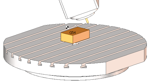

images/download/attachments/79715707/5AxisPositioning_Fig2.png
Положение станка после пяти осевого позиционирования без задания системы координат (A20 C-40). Ноль детали и настроечная точка инструмента не изменили своего положения в пространстве, в то время как заготовка и инструмент изменили. Рассчитанная траектория будет зависеть от положения детали на станке и вылета инструмента

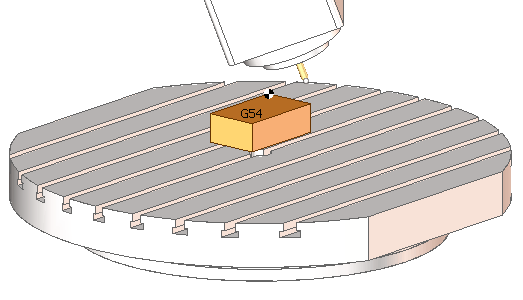

images/download/attachments/79715707/5AxisPositioning_Fig3.png
Положение станка после пяти осевого позиционирования с заданием системы координат (A20 C-40). G54 снова находится в левом верхнем углу заготовки, а настроечная точка инструмента вновь совпадает с его кончиком. Рассчитанная управляющая программа будет независима от положения детали на станке и вылета инструмента.
В виду этого, в большинстве случаев для стоек, оборудованных функцией вращения системы координат, рекомендуется выставлять параметр <Локальная СК> в значение <Авто> . За дополнительной информацией обращайтесь к разделу Локальная система координат операции .
