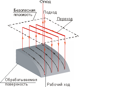

Под безопасной плоскостью понимается горизонтальная плоскость, расположенная на таком уровне, чтобы любые перемещения инструмента выше этой плоскости не приводили к столкновению инструмента с обрабатываемой деталью или какой-либо технологической оснасткой. Все горизонтальные перемещения на ускоренной подаче производятся в безопасной плоскости.
Уровень безопасной плоскости должен быть выше верхнего уровня обработки. Рекомендуется задавать уровень безопасной плоскости выше, чем самая верхняя точка обрабатываемой детали, заготовки или технологической оснастки.
Уровень безопасной плоскости задается в окне установки параметров.
images/download/attachments/79715993/image757.png
