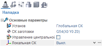

По умолчанию расчет траектории операции осуществляется в системе координат заготовки (G54). Однако Вы всегда можете изменить это поведение, явно указав систему координат операции в параметре <Локальная СК> на панели <Настройка>.
images/download/attachments/79715700/image2020-4-3_17-12-50.png
Систему координат можно задать двумя способами: либо выбрав значение из выпадающего списка, либо задав систему координат в интерактивном режиме, запустив его нажатием на кнопку с тремя точками.
Выпадающий список содержит следующие пункты.
1. <Выкл> - локальная система координат выключена - траектория рассчитывается в системе координат заготовки.
2. <Авто> - положение локальной системы координат определяется текущей позицией станка: ось Z системы координат направлена вдоль оси инструмента, начало координат по умолчанию совпадает с нулем детали (G54), однако Вы можете изменить его в интерактивном режиме (кнопка с тремя точками).
3. Список геометрических Систем координат проекта. Вы можете использовать в качестве локальной системы координат операции любую геометрическую систему координат.
