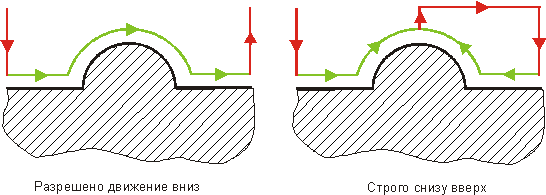

Обработка только снизу вверх
В случае, если в чистовой построчной или управляемой операциях движение инструмента вниз на рабочей подаче нежелательно, рекомендуется использовать режим обработки только снизу вверх.
images/download/attachments/79716071/image791.png
Если этот режим включен, то при достижении верхней точки рабочего хода, инструмент по безопасной плоскости перемещается в начало следующего хода, откуда движение снова идет только вверх.
По умолчанию режим выключен.
Режим обработки только снизу вверх для чистовой построчной операции устанавливается в окне задания параметров операции на странице <Стратегии>.
