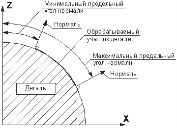

Предельный угол наклона нормали
В системе возможна избирательная обработка участков поверхности детали, в зависимости от угла между нормалью к поверхности и вертикальной осью Z. Обрабатываемый диапазон задается с помощью минимального и максимального углов наклона, как показано на рисунке.
Предельные значения угла наклона нормали могут задаваться от 0° (горизонтальный участок, нормаль вертикальна) до 90° (вертикальный участок, нормаль горизонтальна).
images/download/attachments/79716054/image781.png
Известно, что построчный метод обработки оптимален при фрезеровании поверхностей близких к горизонтальным, а послойная обработка дает хороший результат при обработке поверхностей близких к вертикальным. Использование предельных углов наклона нормали позволяет горизонтальные участки поверхностей обработать построчно, а вертикальные – послойно.
