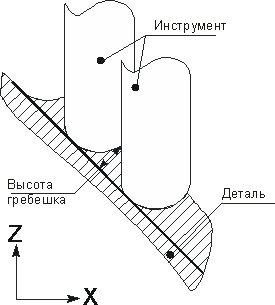

При обработке поверхностей, радиус кривизны которых не совпадает с радиусом кривизны инструмента, между соседними проходами образуется гребешок остаточного материала. Его высота зависит от формы поверхности обрабатываемой детали, типа и размеров инструмента, а также расстояния между соседними проходами фрезы.
images/download/attachments/79716015/image764.png
В операциях можно задавать шаг по максимальной высоте гребешка. При этом расстояние между соседними ходами инструмента будет автоматически выбираться таким образом, чтобы высота гребешка не превышала заданной.
Величина шага вычисляется на каждом рабочем ходе одного запроса, исходя из условия обеспечения необходимой величины гребешка в наихудшем случае. Таким образом, наличие даже небольшого участка, требующего уменьшения величины шага, приведет к генерации нового запроса на небольшом расстоянии.
Величина шага в вертикальном направлении будет уменьшаться на поверхностях, близких к горизонтальным, и увеличиваться на почти вертикальных. А на вертикальных поверхностях величина шага стремится к бесконечности. Для того чтобы избежать слишком больших шагов, при задании шага в вертикальном направлении по высоте гребешка необходимо задать максимальную величину шага. Если вычисленная величина будет превышать максимальную, то будет выбрано максимально допустимое значение шага.

Величина шага в горизонтальном направлении увеличивается на пологих поверхностях и уменьшается на крутых. Чтобы избежать слишком частых запросов на участках близких к вертикальным, необходимо задать минимальную величину шага. Если вычисленный шаг меньше минимального, то выбирается минимально допустимый.
Максимальная высота гребешка может задаваться только положительным значением. Не целесообразно выбирать высоту гребешка меньше точности обработки.
Величина гребешка при шаге в вертикальном направлении задается в окне установки параметров, а в горизонтальном – в окне стратегии.
