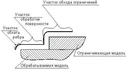

В чистовых операциях при обработке поверхности детали можно выделить следующие участки траектории:
  • участок обработки формообразующих поверхностей;
  • участок обката ребер между этими поверхностями;
  • участок обхода ограничивающей модели.
images/download/attachments/79716045/clip0072.png
Достаточно часто (например, при обработке с нулевым припуском) ребра между соседними поверхностями формируются при обработке самих поверхностей и не требуют дополнительной обработки. В этом случае для получения требуемой модели в результирующую траекторию достаточно включить только участки обработки формообразующих поверхностей. За счет исключения ненужных участков сокращается протяженность результирующей траектории и, как следствие, сокращается время обработки детали на станке. Такой способ формирования траектории инструмента включается указанием типа обката только поверхности.
В режиме с обкатом ребер результирующая траектория состоит из участков обработки формообразующих поверхностей и участков обката ребер. Режим целесообразно использовать, например, для скругления ребер при обработке модели с положительным припуском.
При использовании режима с обходом ограничений в результирующую траекторию обязательно попадают участки обработки и обката не только формообразующих поверхностей, но и ограничивающей модели. Кроме того, в построчных и управляемых операциях добавляются все вертикальные участки траектории.
