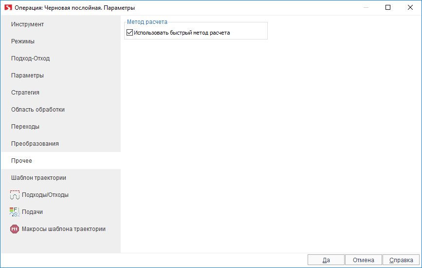

В SprutCAM для большинства фрезерных операций доступна опция <Использовать быстрый метод расчета>.
images/download/attachments/79717183/image2019-1-14_13-59-10.png
При включении данной опции время расчета операции на больших деталях может сокращаться в десятки раз.
Быстрые методы расчета траектории используют в качестве исходной информации триангулированные поверхности детали. В виду этого, точность рассчитанной траектории может быть ниже, чем при использовании традиционных точных методов, работающих напрямую с математическими поверхностями. Кроме того, при интерполяции траектории дугами традиционные методы расчета дают лучший результат с меньшим количеством кадров в результирующей траектории. Еще одной важной особенностью быстрых методов расчета является то, что на качество результирующей траектории существенно влияет параметр <Отклонение>, который определяет погрешность, с которой осуществляется триангуляция поверхностей.
