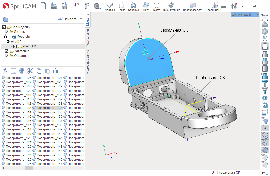

Для удобства проектирования технологического процесса можно создать произвольное количество локальных геометрических систем координат (СК).
images/download/attachments/79714420/%D0%A1%D0%9A_rus.png
Они могут быть полезны при работе с геометрией, например, при рисовании эскиза в произвольной плоскости или просмотр размеров объекта; при задании параметров операции (СК заготовки, Локальная СК, ось вращения, Плоскость размножения траектории) и т.п.

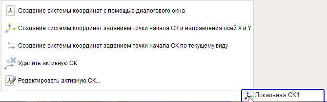

Панель управления системами координат расположена в нижнем правом углу главного окна.
images/download/attachments/79714420/image2019-1-15_11-17-31.png
Существует понятие Активная система координат. Только одна СК может быть активной в каждый момент времени, именно ее имя отображается на панели. Некоторые функции системы работают с учетом активной СК, например, свойства геометрических объектов показываются в этой СК; плоскость для нового эскиза инициализируется по активной СК.
Для изменения активной СК щелкните на имя СК на панели и выберите нужную СК из появившегося списка.
Кнопка рядом с именем СК имеет выпадающее меню, в котором скомпонованы все действия, которые могут быть выполнены с системами координат.
