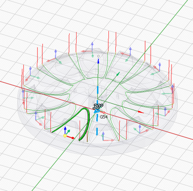

При выборе параметра Схема размножения в инспекторе операции на экране появляется предварительная графическая визуализация размножаемых фрагментов траектории. Можно непосредственно видеть количество преобразуемых элементов и их ориентацию. Также иногда возможно перемещение мышью на экране некоторых узловых точек и ввод значений шагов.
