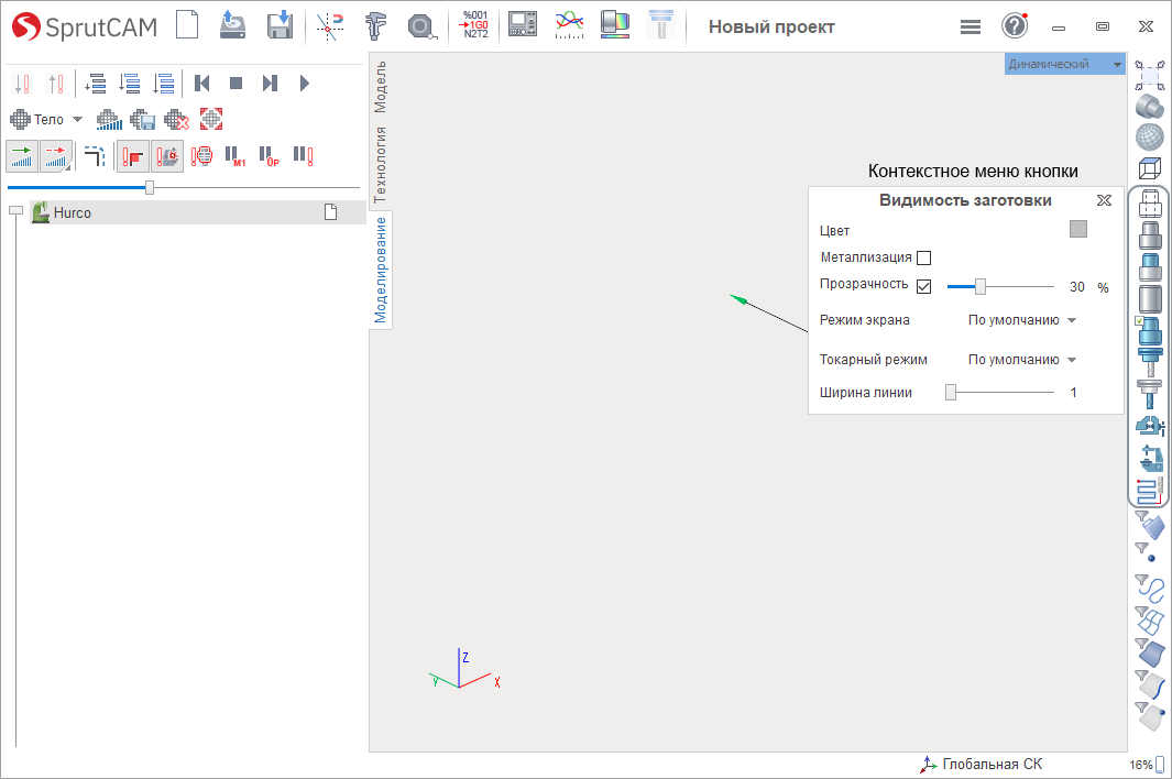

Назначение панели видимости – управление видимостью и параметрами отображения объектов SprutCAM в различных режимах работы приложения (Модель, Технология, Моделирование).
Панель содержит кнопки для следующих типов объектов:
Нажатие на кнопки включает или выключает отображение соответствующего объекта, нажатие правой кнопкой мыши на ней вызывает контекстное меню, через которое осуществляется управление визуальными свойствами объекта.
Из контекстного меню доступны следующие команды (состав пунктов меняется в зависимости от типа кнопки):
  • Цвет – параметр определяет, как рисовать объект: одним выбранным цветом или разными цветами (например, с учётом следа инструмента при моделировании обработки). Щелкните на цветной квадрат для выбора нужного цвета.
  • Прозрачность – если пункт отмечен, то соответствующий объект рисуется прозрачным, при этом степень прозрачности объекта задается движком рядом с галочкой.
  • Металлизация – включает механизм визуализации поверхностей с металлическим отблеском.
  • Дерево – накладывает на поверхности текстуру дерева.
  • Режим экрана – переключение режимов отображения объекта (тонированный, проволочный, тонированный с рёбрами, по умолчанию). Выбор пункта По умолчанию указывает на то, что объект должен рисоваться в соответствии с режимом, выставленным с помощью кнопки images/download/thumbnails/79714363/46-28-visEdgeShade.png на панели управления визуализацией.
  • Режим тел вращения – переключение способов отображения тел вращения (3D, 3/4, 1/2, 2D, по умолчанию). Выбор пункта По умолчанию указывает на то, что объект должен рисоваться в соответствии с режимом, выставленным с помощью кнопкиimages/download/thumbnails/79714363/41-28-vis1.png на панели управления визуализацией.
  • Толщина линии – определяет толщину линий при отрисовке ребер и линий объектов.
  • Проказать точки – только для траектории. Включает отображение точек в конце каждого кадра траектории.
  • Управление станком – только для кнопки Станок. Разрешает интерактивное управления узлами станка и изменение их параметров визуализации.

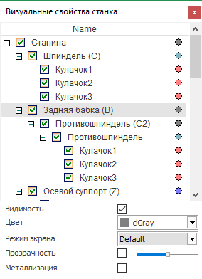

  • Свойства узлов станка – открывает диалог управления визуальными свойствами станка, в котором можно изменить способ отображения для каждого отдельного узла станка.
images/download/attachments/79714363/image2019-1-15_11-3-36.png
Не все объекты SprutCAM поддерживают полный набор визуальных свойств. Так, например, для траектории не имеют силу такие параметры, как режим отображения, металлический блеск и другие.
